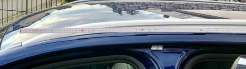

Themenstarteram 28. März 2018 um 18:30
...natürlich auf die Reling, das ist schon mal klar. :D
Aber wie weit vorne/hinten schraubt ihr ihn drauf? :confused::confused:
Bei meinem vorherigen A6 gab's ne Markierung an der Reling, beim G31 ist da nix und die Betriebsanleitung gibt auch nichts her zu dem Thema. Hat vielleicht jemand sogar Bilder mit montiertem Träger?
Falls es eine Rolle spielt: Träger ist die Thule Wingbbar (nicht Edge), da soll eine Thule Motion Dachbbox drauf.
Vielen Dank schon mal!

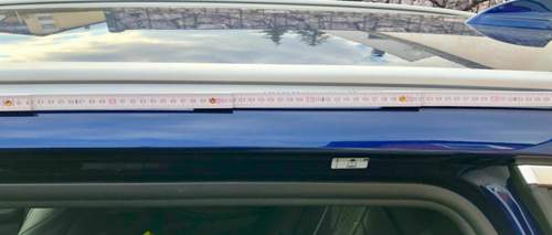

@ChrisM550 schrieb am 29. März 2018 um 18:02:14 Uhr:
@Sunny08-15 schrieb am 29. März 2018 um 17:13:00 Uhr:
Exakt nach BMW-Angabe:
Basisträger auf Höhe der Markierungen platzieren. ;)
Und ich Depp springe raus, um nachzusehen, ob ich die Markierungen auch habe....:rolleyes:
Sorry, hätt ich vielleicht dazuschreiben sollen: die liegen beim Basisträger dabei, damit man nicht jedes Mal messen muß. Aufkleben muß man selbst. Meterstab hilft aber. ;)
Man kann aber auch mit nem Skalpell auf der Innenseite in Dachnähe leicht ritzen (nur bei silberner Reling!!) das kann man zwar nicht sehen, aber mit Finger fühlen beim Drüberstreichen.
Vorausgesetzt, man ist bereit, seinen Dicken zu ritzen... ;)
Freu mich schon ein wenig auf die Komentare ;) ;)

Lt. Montageanleitung der Original-BMW-Träger (F11/G31) wird der hintere Träger direkt VOR der „Rundung“ in der Reling (bei der C-Säule) montiert.
Der vordere Träger dann im Abstand Mitte-Mitte 710mm. Das sieht dann so aus, das der hintere Träger etwas vor der C -Säulen-Achse und der vordere Träger etwas vor der B-Säulen-Achse sitzt.
Img-2167
Img-2168
