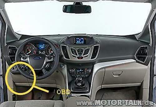

Hi Leute,
ich muss zu meiner Schande gestehen, noch gar nicht geschaut zu haben.
Aber bevor ich da nu lange rumsuche, weiß jemand auf die Schnelle wo die OBD schnittstelle in unserem schicken Focus MK3 zu finden ist? würde gerne mal aus neugierde ein bisschen damit rumspielen.
Danke!

Hey,
unter dem Lenkrad links ist eine Stau-Klappe.
Wenn man Sie öffnet und die Außenwände zusammendrückt kann mann sie herrausnehmen und der OBD Stecker kommt frei

Ja genau. Sry =)
Du musst die Klappe öffnen und dann leicht zusammendrücken. Dann kann man Sie weiter nach unten ziehen und herrausnehmen.

was mich an der position der obd-schnittstelle etwas stört: man kann so wie das ding montiert ist keinen obd-dongle dauerhaft anschließen - da stört dann das offene fach ...
mach das fach ab, ist einfach, dann haste richtig viel platz
Oder klipps den stecker aus der halterung dann passt das OBD BT Modul auch hinter das Fach 😉

@Boe_Boe
Danke für das Bild.
