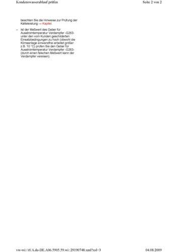

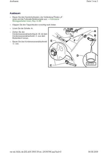

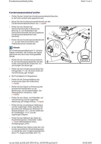

Und wenn es jemanden noch interessiert hier eine Anleitung Kondenswasser ablauf prüfen und a+e.
Kondenswasserablauf-pruefen-seite-1
Kondenswasserablauf-pruefen-seite-2
Ausbauen

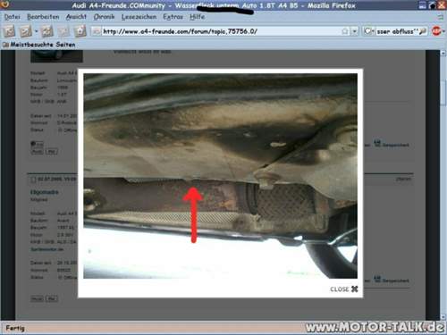

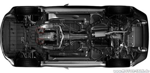

Hier lieber Rolf ein Foto. Ist in Höhe der A-Säule und an markierter Stelle einfach nach oben schauen 😁. Aber schreibe jetzt nicht das dein Unterboden etwas anders aussieht.
Gruss
Gruss
Aufgrund das Dein Bild schon 40 x abgerufen wurde ersehe ich das ich mit diesem Thema nicht alleine stehe.Dein Unterboden ist das ein A4 B6 ?
Wasser sucht sich bekanntlich den Weg des geringsten Wiederstandes,ich suchte nicht die Plattform von welchem es abtropft sondern genau die Stelle wo es genau rauskommt ,und das wird in der Nähe des Trockners sein.

die trocknerflasche ist vorne am kondensator und dort ist mit sicherheit kein kondenswasserabfluss 😁
etwa in höhe der a-säule (hinten den vorderreifen) in der mitte - links und rechts vom "fahrzeugtunnel"
ps: ist zwar kein 8e, aber zur orientierung hab ich dir ein bild angehängt
