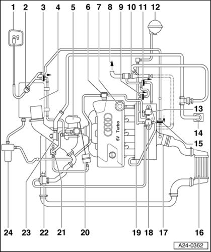

Er könnte ja auch einfach mal ohne Luftfilter und Abdeckung fahren, also mit offenem Luftfilterkasten.
Dann bekommt er auf jeden Fall die volle Luft.
Hier nochmal das Bild vom Motor.
Man kann ja einfach mal den Luftstrom verfolgen.
Er geht über Luftfilter,LMM in den Turbo, vom Turbo raus in den Ladeluftkühler, von da in die Einspritzung zum Zylinder.
Was mir gerade auffält, was ist das für nen Ventil bei Nr.22 auf dem Bild???
Ist das einfach nur über dem Schlauch der vom Turbo zum Kühler geht und hat nicht mit dem Luftgang zu tun
oder ist das mitten drinn im Luftgang zum Kühler?
Dass dieses Ventil irgendetwas blockiert?!

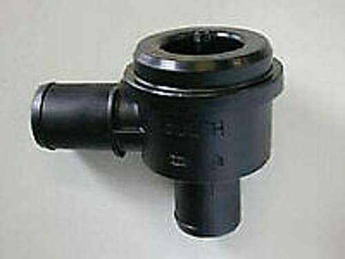

Audi-1-8t
Ich würde sagen das ist ein SUV
Das ist der Pop-Off der auch schon ausgewechselt würde...
Oder meinst du was anderes?
Bosch-popoff-s

Hey,
ich habe oben doch das Motorbild reingestellt.
Nico prüft gerade sein Fahrzeug.
Kannst du uns mal auf dem Bild die Nummer zeigen, wo der Schlauch von der Kurbelwellenentlüftung herkommt und wo hin geht.
Kennen uns da gerade nicht somit aus.
Bräuchten mal Hilfe.

Das ist ein Motorenbild 😉
Den 1,8er kenn ich nicht so. Die Rohre/Schläuche hinter dem LMM halt prüfen. Wenn die schon sehr ölig sind mal verfolgen wo es herkommt.
Macht doch mal selber Bilder direkt von eurem "Objekt".
SUV SchubUmluftVentil ist so genannter Pop-Off aber Off ist er ja nicht,egal richtig.Ist dieser denn richtig rum verbaut sprich der abzulassender Ladedruck trifft seitlich auf die Membrane,und hält diese auch dicht (mundsaugtest machen).mfg
Alter Schwede; da fehlt die KGE! 😁
Aber Recht hat er, macht ein Bild vom tatsächlichen Motor (ohne die große Abdeckung oben drauf!), dann lässt sich das besser zeigen. Die schematische Darstellung ist nicht der Hit...
