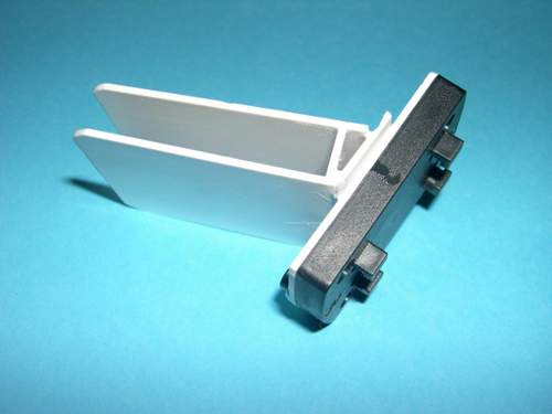

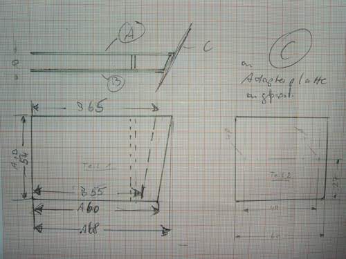

Hallo, ich habe mir im Modellbaubedarf eien 1,5 mm starke Polysterolplatte besorgt. Daraus habe ich 2 Platten á 54 x 80 mm geschnitten uind diese im 10 mm Abstand miteinanderverklebt.
ander Frontseite wurde eine Stützplatte geklebt, die die Größe passend zur Adapterplatte hat. Nach ausgiebiger Trockenzeit kann ich nun diese
Halterung in die Schlitze des Kartenhalters stecken. Achtung durch Materialstärke sitzt der halter ziemlich fest. Da bei meinem Navi Spiegelungen enstanden, habe ich die Halterung ein wenig abgeschrägt.
Kosten: Adapter ca. € 5,--, Platte 40 x 50 cm ca. € 5,--, Zeitaufwand ca. 2 Stunden plus Ablüftezeit.
Die Adapterplatte nicht zu tief aufkleben, sonst stört sie beim CD-Player.
Als Kleber kann jeder bekannte Modellbaukleber benutzt werden( Kibri, Faller,Revell, o.ä. )
Viel Spass beim Basteln

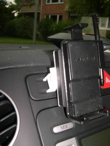

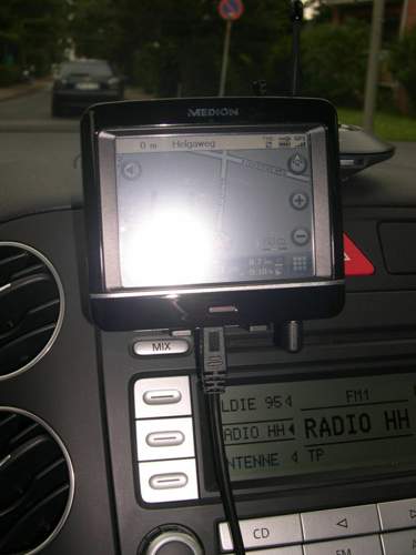

Hallo Gimmy,
hier einige Fotos zum Thema.
1. zeigt das erstellte Modell
2. die Zeichnung, darf nachgebaut werden, Maße als Anhalt
3. Halter im Auto
4. dito mit Navi. Anschlußkabel stört m.E. nicht, TMC Antenne ist eine
gesteckte Zubehörantenne siehe ebay, Kabelantenne entfällt.
Somit fällt fast garnicht auf, dass ein Navi installiert ist.

Hallo Gimmy , ein Foto kam nicht mit. Zeigt das gebaute Modell

Hallo hhpolo,
vielen Dank für die Bilder, schade, dass ich das Kartenfach nicht habe, würd ich glatt nachbauen.🙁
So muss mein Navi halt weiterhin an der Scheibe rumzittern.
Der Originalhalter von Navigon ist leider irgendwie ne Fehlkonstruktion, Sieht zwar gut aus, aber das Ding ist ständig am zittern.
gimmy
