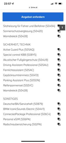

Auszug aus der Betriebsanleitung.
Kennt jemand den BMW SIM Reader?
Finde keine Artikelnummer oder ähnliches.
Anfrage an meinen Händler mit allen Infos ist raus. Mal sehen ob es damit klappt ... laut Handbuch wäre dies die Lösung, um in Österreich eine personal Sim zu haben und mein Vorhaben in die Tat um zu setzen 🙄

So, nun eine Auskunft bekommen:
Der SIM-Reader ist in Österreich notwendig, damit der Vertrag mit der Personal e-SIM kombiniert werden kann.
Die Sonderausstattung e-SIM wird aber trotzdem benötigt, ohne diese kann leider keine Verbindung hergestellt werden.
Aktuell ist da keine Nachrüstung vorgesehen, ob man das in Zukunft irgendwie freischalten oder einbauen kann, steht noch nicht fest.
Heißt für mich: nicht machbar
Für andere die den i4 noch nicht haben: Personal eSim für Österreich mitbestellen
