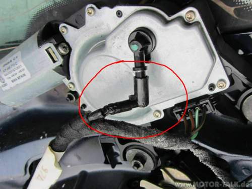

beim sprühen der Heckscheibenwaschanlage landet das Wasser im Kofferraum. Habe die Verkleidung abgebaut und festgestellt, dass dieser 90° Plastikstecker (siehe Bild) gerissen ist und somit nicht mehr dicht. Hab versucht ihn abzuziehen und dabei hat sich der Schlauch auch verabschiedet.
Kann mir jemand sagen, wie diese Dinger heißen und wo man sie beziehen kann (online)?
Dank im Voraus.

Gibts bei VW kostet ca. 2€
2€ für alles? Schlauch mit Plastikteilen?
Wie heißt der Kram, wonach muss man fragen?
Stell einfach die gleiche Frage dem freundlichen Mitarbeiter an der Teiletheke. Der hat auch eine Zeichnung, auf der du ihm zeigen kannst, was du meinst. So mache ich es auch immer.
Fahrzeugschein mitbringen:
Der Winkel kostet ca. 2€

Ach Mensch, ich habe dir doch einen wertvollen Tipp gegeben, nun musste ich tatsächlich 2 Minuten suchen + 2 Minuten schreiben:
http://www.partscats.info/.../?...
Schau dir mal die Nummer 7 an mit TKZ: 8D0955875
Bestell das Ding, und gut ist. Das ist Massenware, das 90° Anschlussstück wird da überall verbaut wo die Waschwasserschläuche sind.
Die Nummer 20 sind 110° abgewinkelt mit TKZ: 1J0955875C
Laut deinem Bild, würde ich sagen, die 110° machen bei dir mehr Sinn.

Ich bestelle doch nicht irgendein Bauteil, was in der Zeichnung ungefähr so aussieht wie auf meinem Foto - obwohl es an einer ganz anderen Stelle verbaut ist.
Abgesehen davon unterscheiden sich die Nummer 7 und Nummer 20 nicht nur durch den Winkel sondern sind offenbar auch prinzipiell anders konstruiert. Das ist mir alles zu schwammig.
Und zu guter letzt sind in der Zeichnung überall Schlauchschellen - bei mir am Wagen sind aber an Waschwasserschläuchen nirgends(!) welche verbaut. Auch das sagt mir, dass das alles hanebüchen ist, und das hier irgendwie hinten und vorne nicht stimmt.

@Themenstarter, dein oben gepostetes Bild des Winkelstückes sieht alles andere als Original aus. 😉
Viel schlimmer kann es ja nicht werden so wie da schonmal Jemand herumgefriemelt hat.
Und dem Wischwasser ist es egal wie es zum Ziel kommt, hautpsache es hält dicht.
