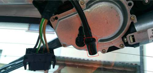

Haarriss: Und zwar ganz am Ende des Wischwasserschlauchs kommt ein Hartplastikadapter - steckt im Schlauch-, der auf das Plastikstück kommt (gesteckt wird) das in/durch den Motor / Gehäuse geht.
Ich weiß nicht wie das Teil heißt, oder wo ich es bekommen könnte. Ich habe Wischwasserschläuche gefunden und auch L-und sonstige Schlauchverbinder, aber nicht diesen Adapter/Pin! (Zur Not müsste ich bei ahw oder autodoc oder so anrufen...)
Dieses kleine Teil hat einen Haarriss und scheint zusätzlich oder deshalb auch nicht mehr richtig auf dem Plastikteil zu sitzen, wo dieses dann in das Gehäuse (des Motors) geht. Abdichten mit Panzerklebeband oder wie das heißt bringt nichts. Habe ich schon versucht.
((Macht es Sinn, und wenn womit, diesen Haarriss zu kleben, und auch an dem Pin am Motor gleich mit festzukleben? Oder kann man den Wischwasserschlauch so drauf stecken, ich vermute, ich würde es nicht drauf bekommen. (Weil der Schlauch zu eng sein dürfte ohne den Adapter?!)))

Bild 1: Haarriss am "Adapter" (so nenne ich das Teil) Endverbinder?
(Ergänzung: Bild 2: wo das Teil drauf muss am Heckscheibenwischermotor.)
Vielen Dank für eure Hilfe / Antworten.
Adapter? am Schlauch rot mit Haarriss!
Ergänzung: Hier muss das Teil drauf!
Keine Ahnung aber ich hab das mit nem Stück Aquariumschlauch und 2 Kabelbindern.
@Tom1182 schrieb am 5. Oktober 2021 um 08:59:18 Uhr:
Autsch, okay! ;-)
Wenn ich wüsste, ob es irgendeinen sehr günstigen dehnbaren Schlauch gäbe, den ich mit einem Verlängeunrgsadapter dran bekäme, und den dehnbaren Schlauch dann auf den Stopfen vom Motor... ;-)
Werde wohl irgendwann hier mal zu einem Händler vor Ort fahren, oder Werkstatt, da hat bestimmt jemand 10cm schlauch, der evtl. passt. :-)
Kabelbinder, wenn Du den nicht richtig schön fest bekommst, tropft es doch weiter oder nicht? Hast Du das dann mal beobachtet, ohne die Verkleidung wieder dran zu machen?
Ich habe auch schon überlegt, ob selbstverschweißendes Klebeband langfristig dicht hält. Habe damit aber keine Erfahrungswerte, weil noch nie benutzt.

Seit Jahren dicht.
Ich habe diese Schwachstelle bereits an allen meinen jemals in der Familienwartung gewesenen und aktuellen Golf 4 so beseitigt. (Gesamt bis heute 14 Stück)
Mit selbstverschweißenden Klebeband hab ich in diesem Bereich schlechte Erfahrungen gemacht
Bei den Preisen ? 1 Minute gebraucht
