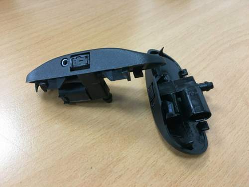

Hallo.
Hat von euch schon jemand die Wischwasserdüsen getauscht.?!
Möchte nämlich Fächerdüsen vom Golf 7 einbauen da mir das originale Sprühbild nicht gefällt.

Ich habe jetzt auch die fächerdüsen vom a6 drin. Es wird aber die kante von der Motorhaube angespritzt. Wenn ich sie jedoch runter schraube, befürchte ich fast, dass der Winkel zu flach wird. Oder wie stellt man das richtig ein? Da gibt's ja nur dieses eine Loch, ca. 2mm im Durchmesser. Oder habe ich etwas übersehen?
Bei mir hat die Werkseinstellung (genau die Mitte) ziehmlich gut gepasst.
Sonst kann du die Höhe an der Schraube verstellen. (siehe Bild)
Bild-a
Ah ok, danke. Werde es mal probieren
