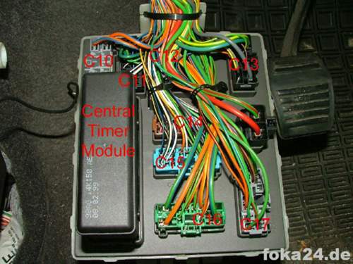

ZuNeee.
Dann ist Dein Multitimer defekt.

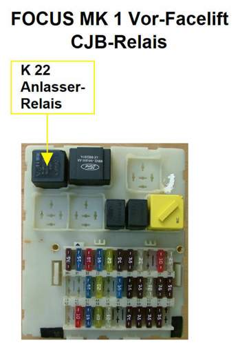

Der sitzt auf der Rückseite vom Innenraum-Sicherungskasten ( CJB )
Bilder gibt's hier :
http://www.foka24.de/Focus/Elektrik.html
Funzt überhaupt Stellung Intervall ?
Funzt Tippwischen ?
Wenn beides ja,dann zu 99 % Multitimer im Arsch.
Austauschen oder so lassen wie jetzt ist und gleichzeitig mit Tippwischen drücken die Frontdüsen spritzen lassen.

Multitimer CJB Vorfacelift

Tippwischen funktioniert. Beim Intervall ist es ähnlich wie mit dem alten Wischwasser Taster. Meist passiert erst mal gar nichts und nach diversen Versuchen läuft er dann. Wenn das Intervall funktioniert, wischen auch die Wischer mit den Spritzdüsen mit. Teilweise bleiben die Wischer im Intervallmodus beim Ausschalten dann einfach in der mitte stehen und fahren nicht in die Ausgangsposition zurück.
