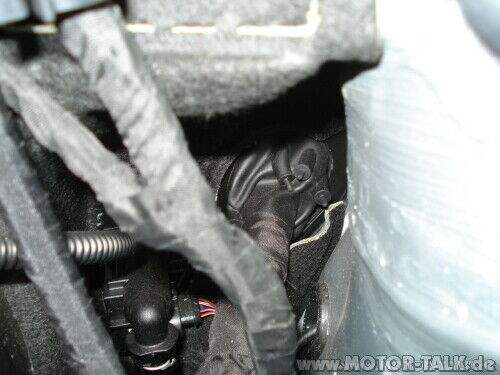

Hey RealGeizt
wenn du nochmal mit nem Kabel in den Innerraum willst geh doch durch die Gummitülle hinter der Batterie (muss raus) macht weniger Umstand
Grüße Sven
