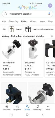

Nachjustieren geht theoretisch, wenn in der Ruhelage noch etwas Platz ist. Dann musst du den Arm nur losschrauben, abziehen und eine Raste weiter wieder aufsetzen. Leider ist der Winkelunterschied zwischen den Positionen relativ groß. Und es ist nicht ganz trivial den Arm vom Vielzahnkegel abzuziehen. Ein geeigneter Abzieher kann hier helfen.

Nach oben kräftig abziehen, evtl ist dafür das entsprechende Werkzeug (Abziehen) nötig.

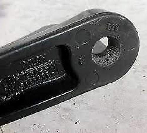

Wischerarme haben in den meisten Fällen eine Verzahnung
siehe Anhang!
Nicht mit Gewalt drehen, sondern nach oben heraushebeln!
Wischerarmverzahnung

Würde es nur mit nem abzieher probieren

Man braucht zum Abziehen der Wischerarme keinen Abzieher.
Einfach die Muttern vom Gestänge abschrauben und anschließend mit einem kurzem, kräftigen Ruck, ca 10cm vom Befestigungspunkt entfernt, auf das Gestänge drücken und sofort die Wischer vom Zahnkranz abziehen.... fertig
