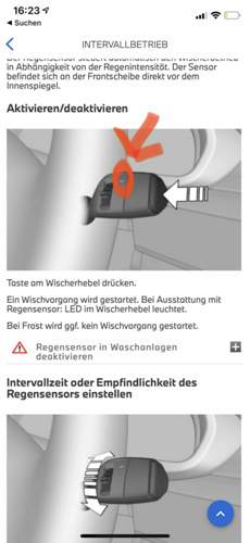

mein Wischer geht aus, wenn ich an einer Ampel zum Stehen komme, obwohl der Intervall-Schalter auf EIN steht obwohl es tröpfelt.
Beim Wiederlosfahren beginnt der Wischer dann durchgängig zu laufen, bis wieder angehalten wird.
Kennt jemand dieses Verhalten, oder ist das ganz normal?

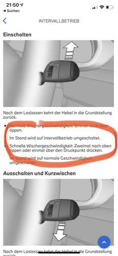

Ist normal und gewollt.
Ich hab für dich mal in die BA geguckt 😉
Bc1561bd-9470-4757-bf8d-8b8099c14f4b
Es gibt keinen manuell einstellbaren Intervallbetrieb beim X1 während der Fahrt. Nur zwei Stellungen, mit ständigem Wischen in unterschiedlichen Geschwindigkeiten.
Nur im Stand geht es in einen Intervallbetrieb, so wie von @noVuz beschrieben.
Ansonsten ist der Regensensor zuständig.

Der Regensensor lässt sich aber in der Empfindlichkeit mit dem Rädchen verändern, hab ich gestern erst gemacht.
Eben, Regensensor an und gut ist. Immer dieses Gejammer.
Ne, eben nicht nur an, sondern nachjustieren, wenn einem die Wischgeschwindigkeit nicht gefällt.
Die angehängte Beschreibung ist nicht der aktuelle Stand.
Es lässt sich die Intervallzeit einstellen und bei aktivierten Regensensor die Empfindlichkeit einstellen.
ich habe auch gerade nachgelesen: sehr verwirrend. einmal wird von der Ausstattung mit Regensensor gesprochen, dann wieder von (de-)aktiviertem Regensensor. Aber ich meine, es gibt bei eingebautem Sensor keine Möglichkeit, Intervall zu schalten!?! Muss ich beim nächsten Regen noch mal testen...
Ich verstehe die ganze Unsicherheit nicht, ganz ehrlich. Wenn es regnet, drücke ich die Taste am Hebel, es leuchtet das grüne Lämpchen u. es geht los. Ab jetzt kann ich mittels Rädchen die Empfindlichkeit einstellen. Er schaltet dann entsprechend auf Dauer- bzw. Schnellbetrieb, wenn Intervall nicht reicht.

Welches grüne Lämpchen bitte?
Danke.
Die Kontrollleuchte am Wischerhebel
