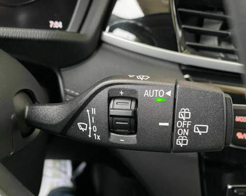

mein Wischer geht aus, wenn ich an einer Ampel zum Stehen komme, obwohl der Intervall-Schalter auf EIN steht obwohl es tröpfelt.
Beim Wiederlosfahren beginnt der Wischer dann durchgängig zu laufen, bis wieder angehalten wird.
Kennt jemand dieses Verhalten, oder ist das ganz normal?
Die 4 Stufen am Hebel sind:
ganz oben = schnell dauernd wischen
darunter = langsam dauernd wischen
darunter = meiner Meinung nach die Intervall-Stellung (sollte mit dem + oder - beeinflußt werden können)
ganz unten = nur einmal wischen.

Das passende Bild, wo auch die Taste für den Regensensor gezeigt ist, hat auch @noVuz schon hier gepostet:
https://www.motor-talk.de/.../...r-intervallschalter-t7100803.html?...
Ansonsten genug Theorie und ab ins Auto....
…auch wenn’s überflüssig sein sollte.

Hallo und guten Tag,
ich wollte mich abschließend noch mal melden, zur Erklärung meiner Unwissenheit, zu der ich übrigens stehe, der Einschalter am Kopf des Wischer-Hebels war mir 15 Monate nicht bewußt - ich benutzte den Kipphebel nur zum manuellen wischen der Heckscheibe.
Durch meine Sitzhaltung habe ich diese LED nicht wirklich gesehen und in "grün" auch nicht sehen können, da ich sie ja nie bewußt eingeschaltet habe.
Also nochmals DANKE an die Helfenden, die mir auf die Sprünge geholfen haben.

Ging mir genauso, ich hab das Rädchen auch übersehen und mich über
das viel zu oft wischende Intervall geärgert. Inzwischen habe ich die
Empfindlichkeit ganz runtergedreht, und es funktioniert prima.
