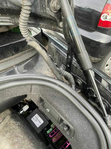

Mein Audi A5 Cabrio 1.8 TFSI verweigerte Montag den Dienst, die Parkbremse löste sich nicht mehr.
Immer wenn ich das versuchte schaltete das Kombiinstrument ab und fing dann an zu flackern.
Der Mensch vom ADAC hat festgestellt, dass dann die Spannung einbricht, ergo irgendwo ein Kurzschluss ein müsse.
Daraufhin wurde das Auto zum Audizentrum geschleppt.
Nun erhielt ich eben den Anruf mit der Diagnose, im Kofferraum war Wasser, dadurch sei der Kabelbaum korrodiert und einige Steuergeräte dort abgesoffen.
Man sagte mir, dass das Tauschen des Kabelbaums rund 7000€ kosten würde, man aber nicht wisse ob und welche Steuergeräte defekt sind da ja durch Kapillarwirkung das Wasser durch den Kabelbaum wandern kann.
Der Motor lief einwandfrei, ich vermute daher dass zumindest in dem Zusammenhang kein Steuergerät kaputt ist.
Nun frage ich mich was ich mit dem Auto anfangen soll.
Ich hege Zweifel dass eine andere Werkstatt das viel günstiger machen könnte. Zumal ich ja das Auto erstmal dort hin schleppen lassen müsste, da die Parkbremse ja nicht los geht.
Vielleicht hatte hier mal jemand ein ähnliches Problem.

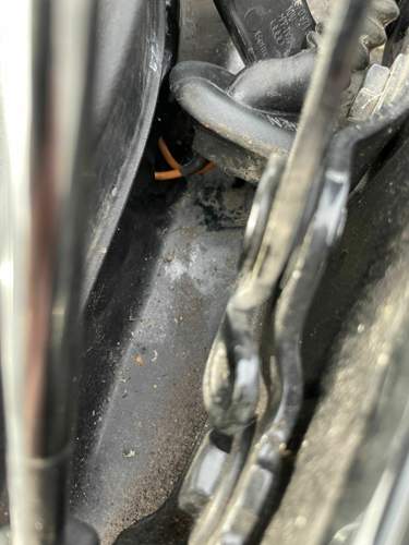

Ursache für den Wassereinbruch war vermutlich eine Reparatur an dem Kabelstrang der von der Kofferraumklappe am Heck ins Fahrzeug geht. Da wurde ein eine Litze repariert, dadurch ist das Kabel kürzer geworden weshalb die Gummitülle nicht mehr richtig saß, vermutlich ist dort über den Zeitraum von einem 3/4 Jahr das ganze Wasser eingedrungen.
Ich weiß nur nicht ob ich hier den Nachweis führen kann dass exakt diese Reparatur ursächlich für den Schaden ist.

Ist es möglich Bilder einzustellen?
@Provence-Engel schrieb am 3. November 2021 um 18:57:51 Uhr:
Ich habe bevor er auf den Anhänger kam von dem Kabel das zur Kofferraumklappe geht Fotos mit dem Handy gemacht. Ich gucke denke ich heute Abend mal dass ich die hier rein stelle.
Ich habe hier nun Fotos von der Leitung zum Kofferraumdeckel angehängt .
C19a372b-2bd0-49fc-b6e7-d86f5158eaf7
A1ab8b53-7e47-4519-977c-9df80e1c28cd
Ich würde ja behaupten, dass da vorher schon mal geflickt wurde.
@Arpaio schrieb am 4. November 2021 um 20:42:50 Uhr:
Bis März 2021 war es original, da wurde die Leitung für die NSL repariert.
Ich vermute dass es danach dann so aussah wie auf den Fotos, leider habe ich da nie genau hingeschaut.
