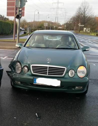

Mir wurde heute die Vorfahrt genommen wodurch der Kotflügel vorne, die Stoßstange und der Scheinwerfer rechts hinüber sind 🙁
Der Wagen steht jetzt beim Freundlichen aber vor Montag passiert da gar nichts. Was meint ihr, läuft es auf einen Totalschaden hinaus? 20 Jahre alt, ~70.000 auf dem Tacho, Scheckheft gepflegt,...

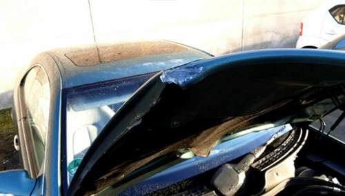

Erste Aussage vom Freundlichen war, dass der Reifen und somit die Lenkung wohl nichts abbekommen haben. Motorhaube bin ich unsicher, aber vermutlich ist die auch noch brauchbar.
Das warten ist unerträglich. Was ist eure (Fachkundige) Meinung? Wert/Schadenskosten

Gibt kein Wertgutachten leider. Bilder von vor dem Unfall in meinem Vorstellungsthread.
Nach dem Unfall hab ich nur von der Fahrzeuganordnung, aber nicht von dem schaden selbst. Ich schau Mal morgen was Photoshop da so aus dem 4k Bild zoomen kann.

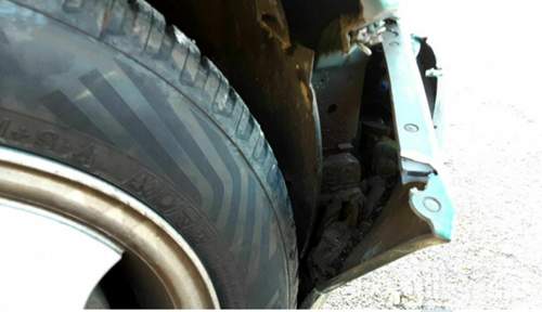

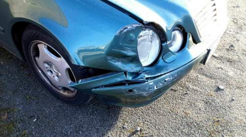

Hier ein Bild von der "neuen" Front
Img-20211204-100040
Oh nein… mein Beileid! Katastrophe! Und dann noch so eine schöne Farbe!
Allerdings sieht es schlimmer aus, als es ist! 😉 bisschen Blechschaden… könnte man repariert bekommen. Ersatzteile gibts genügend.
Bei Mercedes könnte es ein wirtschaftlicher werden, leider. Denn ich vermute, das Radhaus vorne ist leicht mit verdrückt. Haube wohl an der Ecke angekratzt, aber lässt sich richten. Das Schließblech vorne rechts wird wohl auch einen kleinen weg haben. Alles nicht dramatisch, allerdings richtet eine Werkstatt immer für den Kunden, heißt, es soll unsichtbar sein, das repariert wurde.

Wenn das Fahrwerk und Fahrgestell nicht geschädigt sind, lässt sich das inklusive Lackierung für unter 2500€ beheben. Wenn du‘s selber machen kannst, dann natürlich noch günstiger. Ersatzteile gibt es genug. Und wenn du im Netz nicht fündig wirst, ich bin 20KM neben dem größten Mercedes Schrottplatz Deutschlands ansässig.

Nach den Fotos würde ich den Schaden mal grob auf etwa 4500,- Euro schätzen.
Glücklicherweise sollte sich bei den Gutachtern auch herum gesprochen haben das die Gebrauchtwagenpreise um etwa 20 % angezogen haben und der CLK doch allmählich Liebhaberstatus genießt und etwas besser dadurch gehandelt werden.
Aufgrund der niedrigen Laufleistung dürfte es gerade so am Wirtschaftlichen Totalschaden vorbei schrammen.

Hinter dem Scheinwerfer muss auf jeden Fall das Blech wieder gerichtet werden, den Kotflügel auf jeden Fall neu und nicht aus dem Zubehör.

Grob zusammengefasst. Reparatur hätte auf 130% gehen könne (Laut meinem Anwalt) Das muss ich jetzt erstmal sacken lassen. Die teuersten Punkte sind Motorhaube, Scheinwerfer, und Lackierer
