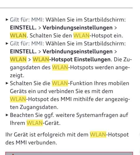

ich fahre zur Zeit einen A6 BJ 2023.
Immer wenn ich ins Auto einsteige, verbindet sich mein Handy mit dem Audi WLAN und CarPlay startet.
Ich gehe davon aus, dass die WLAN Nutzung etwas kostet, was ich nicht gebucht habe.
Blöd ist nur, dass wenn ich während der Fahrt Dienste nutzen möchte die eine Internetverbindung benötigen, nicht nutzen kann (z.B. Blitzerwarner).
Daher meine Frage, geht die Wireless CarPlay Nutzung auch ohne das Audi eigene WLAN?

Aber wieso verbindet sich dann mein Handy immer mit dem Audi WLAN? Und wenn ich das Wlan an meinem Handy deaktiviere, wird CarPlay beendet?
[Von Motor-Talk aus dem Thema 'Wireless CarPlay ohne WLAN nicht möglich?' überführt.]
Weil die Datenrate bei Bluetooth für Carplay nicht reicht. Handshake per Bluetooth, Datenverbindung per WLAN.

Aber das heißt doch dann, dass ich Wireless CarPlay ohne das WLAN nicht nutzen kann, wichtig?
Absolut richtig.

Welche Möglichkeit habe ich dann um Wireless CarPlay UND Internet zu nutzen? Muss ich da etwas direkt von Audi buchen oder kann ich privat eine SIM Karte nutzen?
Also du hast einen BJ23. Da gibt es leider nicht mehr die Möglichkeit, eine eigene SIM Karte zu nutzen.
Da würde mir prinzipiell nur noch die Möglichkeit einfallen, mit deinem Handy einen Hotspot auf zu machen (tethern) und darüber das Fahrzeug zu verbinden. Allerdings weiß ich nicht, wie das mit den Abhängigkeiten aussieht (parallele Nutzung von WLAN und co).
Sonst bleibt nur noch Datenpakete über Cubic zu buchen. Aber das ist unverschämt teuer.
Die Beschreibung gilt aber nur, wenn du dein Handy und das Auto am Netz haben willst. Sollte dir die Verbindung über dein Handy reichen, dann einfach Carplay nutzen. Die Datenverbindung an deinem Handy bleibt bestehen.

Während dein iPhone per WLAN CarPlay auf dem MMI-Display wiedergibt, ist es dennoch über die im iPhone befindliche (e)SIM mit dem Internet verbunden.
Aber das ist bei mir leider nicht der Fall und ich verstehe nicht wieso. Habe keine mobile Internetverbindung während der Fahrt…
Weil du die WLAN Router Funktion des MMI aktiviert hast.
@montrey_munich schrieb am 1. Mai 2024 um 14:44:22 Uhr:
Weißt du zufällig wo ich das deaktivieren kann?

Sinngemäß:
