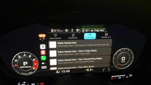

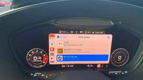

Das kommt auf die Apps an, ob diese das generell und unter CarPlay unterstützen, das hat nichts mit dem Adapter oder den Kabel zu tun. Der Adapter dient nur zur Verbindung mit dem Auto ohne Kabel.
Hast Du da was spezielles an Apps im Auge, dann kann ich das mal testen.
Die Navi Apps schalten alle auf den Dunkel Modus wenn das Auto es sagt :p Spotify ist ja generell schwarz.
Du hast Außerdem die Möglichkeit in den CarPlay Einstellungen das CarPlay Hintergrundbild bzw. Die Farbe mit vorgegebenen Hintergründen zu ändern. Ich habe z.b. den ganz schwarzen Hintergrund, dann ist quasi alles eins im Virtual Cockpit.
Geblendet hat mich nachts bis jetzt noch keine App die ich nutze.
Cheers
Mike

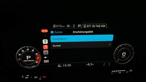

Kurz zur Info.
Der Dark Mode (Dunkelmodus) beim iPhone taucht ja alles ins Schwarze.
Diese Einstellung unterstützt CarPlay auch und wird über das Einstellungsmenü in CarPlay eingestellt. Hier gibt es „Automatisch“ dann Switched die Anzeige selber zwischen Hell und dunkel. Dies wird vom Auto gesteuert. Als zweite Option gibt es „Dunkel“ das ist dann der reine Dunkelmodus.
Den nutze ich zum Beispiel ausschließlich.
VG
Mike
+2
