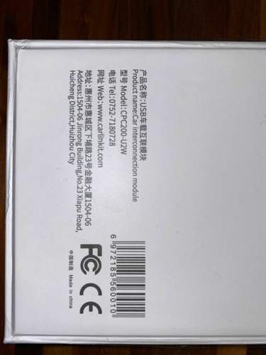

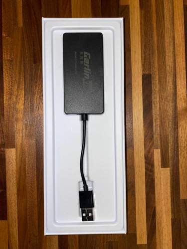

Ich habe gestern das Carlinkit 2.0 erstmals angeschlossen. (TT 8S, Roadster, MJ 2018)
Dabei fällt mir folgendes auf:
Zuerst wird die BT-Verbindung zwischen Gerät und Auto ganz normal aufgebaut. Danach die WLAN-Verbindung.
Sobald die WLAN-Verbindung aber steht, wird die BT-Verbindung automatisch getrennt. Das Gerät scheint zwar weiterhin im BT-Menue des Iphones auf, jeder weitere Verbindungsversuch verbindet Gerät und Auto zwar für ein paar Sekunden, dann wird aber wieder getrennt.
Wireless Carplay scheint aber zu funktionieren.
Hat jemand ähnliches festgestellt oder andere Erfahrungen mit dem Teil?
