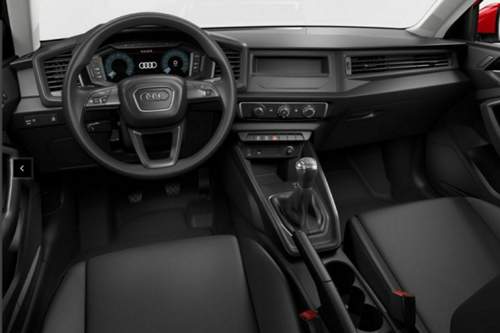

Neben den 8,8 und 10,3“ gibt es ja auch noch die komplett nackte Variante. Wusste ich gar nicht ^^
Unten mal alle Möglichkeiten zusammengefasst.
Nichts
8,8“
10,3“
.jpg
@Altona-st.paulianer schrieb am 13. Oktober 2020 um 08:15:11 Uhr:
Nichts
8,8“
10,3“
das sieht wirklich hässlich aus... ohne nix...
Hatte das gelesen, da wird das Radio über das Virtual Cockpit gesteuert.
Ist doch prima, hat man ne schöne Ablage in der Mitte 😁
Die Variante ohne Display ist aber so gut wie nie zu sehen, hat da jemand mal ein Livebild?
Das wird wahrscheinlich auch nur bei Firmenwagenflotten geordert, Pflegedienste usw.
Wobei mir in dem Falle dann zig Marken einfallen würden, die günstiger wären und für den Preises eines nackten A1 auch Vollausstattung bekommen würden ^^
Für Basis geht man sicherlich nicht zu einem teuren Premiumhersteller

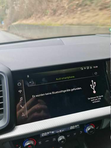

Also geht Android Auto nicht mit Bluetooth? Nur mit Kabel?
Weil ich bekomme es mit Bluetooth nicht hin.
@foupo80 schrieb am 29. Januar 2022 um 16:01:35 Uhr:
Ja, bei Android funktioniert es nur mit Kabel.
Danke für die Info
