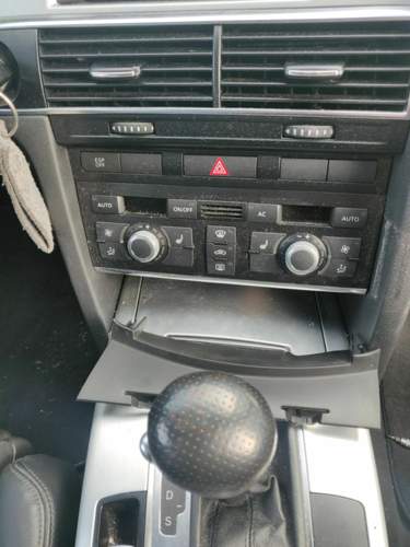

Zu meiner Frage weiter oben nochmals da ich morgen Loslegen möchte.😉
Bekomme ich das Klimateil auch ohne die einhak teile heraus gezogen oder nicht? (Bild)

Wir haben einfach einen Draht verbogen und es damit gemacht, ich weis allerdings nicht ob es bei dir genau so funktioniert wie bei uns.
Leute das ist ein A6 4F. Ist nichts mit Ritzen.
Die Unit ist im Handschuhfach. Zu mindestens beim Facelift. Da kannst du es reinstecken.
Das Klimateil entweder vorsichtig rausziehen ( von unten anfangen )
Oder auf die lange Tour. Alles vorher ausbauen.
Sprich Lüftungsgitter und die Knöpfe

Kurze frage:
Bevor ich anfange das Handschuhfach zu Demontieren wollte ich erst einmal schauen nach dem Klimateil.
Darunter war ja so ein Kunststoff Teil zu lösen (Bild), nur wie bekomme ich das Klimateil herausgezogen?
Da sind zwei Kunststoff Nasen, diese drücke ich rein und es löst sich am unteren Teil, das war's dann aber auch...hab schiss daran stärker zu ziehen, nicht das ich was zerstöre.😉
Oder muss davor oben drüber noch was anderes demontiert werden?
Edit: Hans mit ziehen doch rausbekommen 😛
