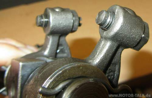

Einstellschrauben
desshalb machich die schön glatt, bzw wieder eben wenn ich die eh grad draußen hab. oder neue kaufen, kosten auch nicht die welt.
Etwa mit der Feile? Glatt?
Die sollen etwas rund sein und nicht eben.
Und Gute sind auch dort gehärtet...
Also ich konnte meine abfeilen... Glatt ist gemeint, dass diese eingeschlagenen flächen weg sind. Ist mir schon klar, dass die rund sind. Selbst das kann man feilen 😉

Völliger Quatsch! So muss eine Einstellschraube aussehen: http://www.ge-ma-classics-shop.de/shop1/media/images/popup/26-380.jpg
Und nun überleg 'mal, warum das so ist.😉

Aber auch so->
