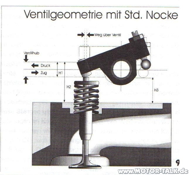

Vielleicht fördert diese Grafik https://data.motor-talk.de/.../...etz-gefunden-5030040548471533050.jpg ja den Denkprozess, warum eine plane Fläche der Schraube nicht wirklich zweckdienlich wäre.
Btw: Wer gerade auf der Suche nach den Gelenk-Einstellschrauben ist, hier habe ich zufällig ein günstiges Angebot gefunden.
https://www.ebay-kleinanzeigen.de/.../405956649-223-3427
Frank

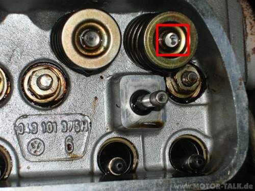

Zusätzlich sollte man noch erwähnen, daß der Mittelpunkt der kugelförmigen Schraube nicht zentrisch auf dem Ventil aufsetzen sollte sondern außermittig, um so eine Drehung des Ventils in seiner Führung zu ermöglichen, was einen besseren Sitz im Kopf erleichtert.
Ich denke dieses Bild von einem meiner Zylinderköpfe mit der "Einarbeitung/Bewegung" der Schraube auf dem Ventilkopf gibt so ein bischen das her, wovon ich hier schreibe. Wobei man dies bei einem richtig gehärteten Ventilkopf nicht so krass sehen sollte/dürfte....
Walter
Ventilkopf

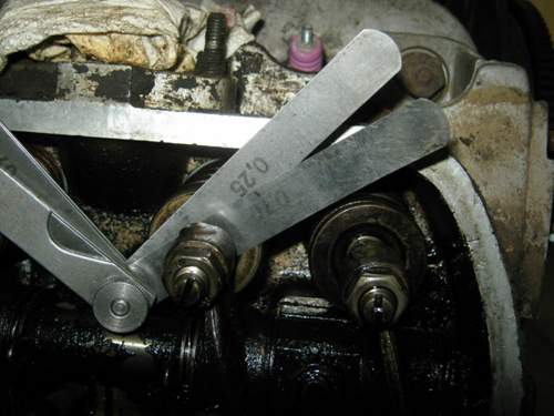

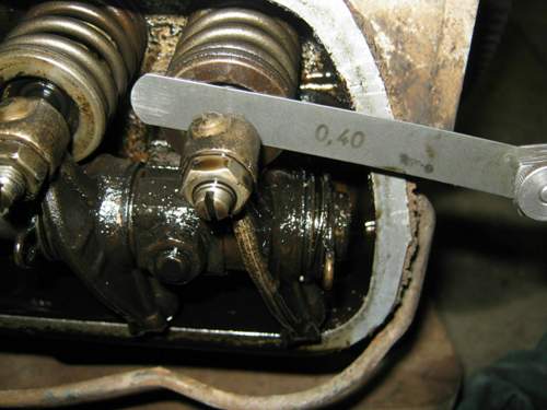

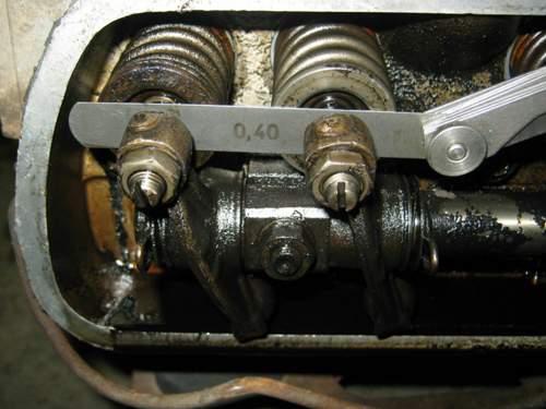

Hab einem Kumpel gestern beim 84er Mex die Ventile eingestellt. Es wurde bei ihm seit 5 Jahren und über 21.000 km nicht kontrolliert/gemacht. Kaum zu glauben. Hier das Ergebnis vor der Einstellung (EV jeweils an erster Stelle):
1: 0,35 u 0,25
2: 0,35 u 0,35+
3: 0,20 u 0,20
4: 0,20 u 0,25
Ich hätte an seiner Stelle zumindest 4,5 Jahre lang nicht schlafen können.
Mac
Sooo tragisch ist das nicht. Das hämmert halt ein bisschen, aber mehr passiert da nicht.
Na ja, auf 0,35 will ich meine Ventile nicht haben.
Und die Gelassenheit, 5 Jahre und über 21.000 km nicht zu kontrollieren, hab ich sowieso nicht. 🙂
Was ich nicht weiß, macht mich nicht heiß ^^
Hören tut mans aber 😉

Hab heute das Ventilspiel kontrolliert, 3.200 km seit dem letzten Mal (Jänner).
Es hat sich nichts verstellt, alle 8 sind auf 0,15. Und das obwohl etwa 2/3 der Strecke längere Fahrten auf der AB waren.
Gutes Gefühl, zu wissen, dass der Motor gesund ist.
Mac
Hab heute nen zugelaufenen 1200er Mex untersucht.
Haben auch alle das gleiche Ventilspiel.
Vari
