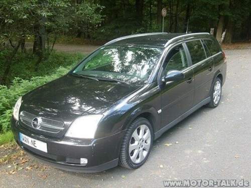

Habe heute mein Fahrzeug Opel Vectra Caravan 2.0 Turbo / LPG auf WR umgerüstet.
Folgende Reifen sind neu aufgezogen worden:
Hankook Winter I-Cept Evo W310
205/55 R16 91H
Erfahrung und Statement folgen.
