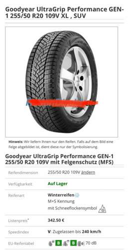

Die gleichen Reifen jedoch in 20 Zoll habe ich gerade geliefert bekommen, jetzt überlege ich doch mir wintertaugliche Felgen zu holen und habe 9 x 20 ET 33 gefunden ( AEZ Panama). Frage: ist die Einpresstiefe 33 mit den Originalen Schrauben machbar und hat der E-Tron direktes oder indirektes RDKS?

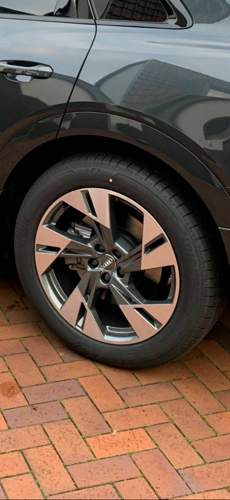

Diese Felge erscheint mir aber auch nicht wirklich wintertauglich, oder?
Schön ist sie aber... ;)
wintertauglich lt. Hersteller.....ist ja auch nicht poliert oder teilpoliert
