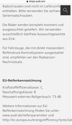

Als Komplettrad (Artikelnummer: 4KE073220A AX1) war die Felge für unseren e-tron lieferbar.
Nur schwarze Sensoren haben wir extra noch bestellt. Da gab es einen Nachrüstsatz der kostete 139,80€.

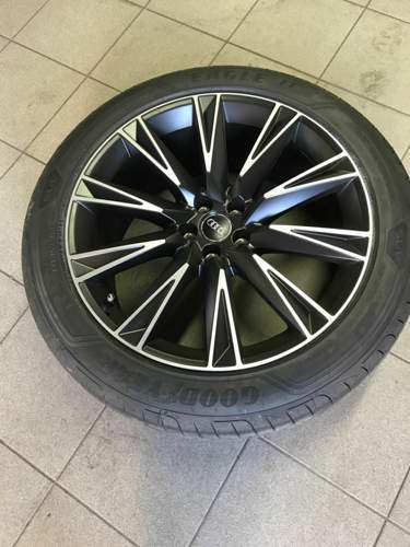

21“ Felgen gibt es nicht als Winterreifen. Da sind die Lamina glanzgedreht und nur für den Sommer freigegeben. Die haben wir auch gekauft. Anfangs waren die auch nicht lieferbar, obwohl mit dem Fahrzeug gleich mitbestellt. Irgendwie hat unser Händler die dann doch geliefert bekommen. Im Anhang ein Bild von den 21“ Lamina mit schwarzen Radsensoren.

@Natcomputer schrieb am 13. Dezember 2019 um 09:12:06 Uhr:
PS: Dein Link weiter oben bezieht sich auch auf die 20“ Winterreifen.
https://www.motor-talk.de/.../...en-fuer-audi-e-tron-t6696576.html?...
okay - Du hast Recht ! Ich habe die allerdings als Winterreifen kaufen wollen und sie sind mir auch so verkauft worden, weil ich die Dinger extrem klasse finde !
Jetzt muss ich neu überlegen - vielleicht kann ich die im Sommer fahren
