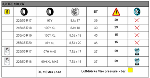

Mir hat Audi mal das geschickt auf Anfrage mit meiner FGNR.
7,5 J x 17 H2 ET37: 4G0 601 025 L
7,5 J x 18 H2 ET37: 4G0 601 025 M
8 J x 17 H2 ET39: 4G0 601 025 A, 4G0 601 025 AG, 4G0 601 025 AE
8 J x 18 H2 ET39: 4G0 601 025 D, 4G0 601 025 AD, 4G0 601 025 Q, 4G0 601 025 AF
8,5 J x 19 H2 ET45: 4G0 601 025 E, 4G0 601 025 R, 4G0 601 025 S
8,5 J x 20 H2 ET45: 4G0 601 025 G, 4G0 601 025 T, 4G0 601 025 AC
Reifenfreigaben

Das angehängte Dokument ist aber für den 4G mit 180 KW ausgelegt...
Oder sollte es da keinen Unterschied zum BiTu geben?
Markus
Markus
Laut meinem Freundlichen ist das einzige KO Kriterium die Keramikbremse,. Wenn die verbaut ist wird´s mau...
Aber es kann ja mal einer mit nem BiTu bei Audi anfragen, wäre interessant was er dan als Bild bekommt...
