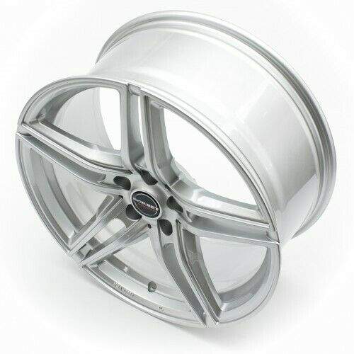

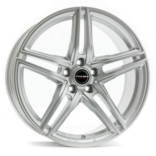

Ich habe mir gestern für meinen neuen A4 Avant folgende bestellt:
Borbet XRT 8x18 ET40, mit Goodyear Ultragrip Performance GE1-1, 245/40/18 V 97XL
