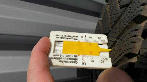

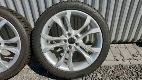

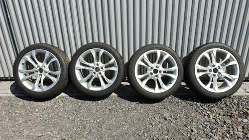

Ich habe von meinem A5 8T Sportback noch Winterräder über 8x18 et31. Teilenummer 8T0 601 025 A. Reifen 245/40 R 18 97 V Dunlop Winter Sport 5. Sie haben über 8mm Profil DOT 1818 und die Felgen sind in einem sehr guten Zustand. Ich habe jetzt einen Interessenten mit einem A4 B9 190 PS. Passen die Räder technisch auf den B9?
1 Nahaufnahme
2 Alle Räder
3 Profiltiefe
Problem beim A5, er hat eine breitere Spur, als der A4.
8x18 ET40 sind die Maße der B9 Felgen für den A4.
Technisch passen sie, da sich weder Mittelloch als auch Lochkreis zum B8 geändert haben, aber der neue Besitzer muss sie eintragen, ggfs sind Spurverbreiterungen notwendig
Spurverbreiterung, denkst du an Distanzscheiben? 9mm Unterschied bei der ET kann doch so viel nicht ausmachen. Ich lasse mich aber gerne eines besseren belehren. Hat denn schon jemand Erfahrungen bezüglich der angegebenen Radkombination auf dem B9 gemacht?
Durch die ET 31 ist die Felge bereits 9mm weiter außen als bei der original ET 40. Distanzen bringt sie noch weiter raus.
Imho müsste es so passen. Entscheiden muss es der TÜV Prüfer. Also montieren und hinfahren.
Danke, klar, man muss nur in die richtige Richtung denken ;)
Lukas_2014 hat mich da auf eine falsche Fährte gebracht. :)

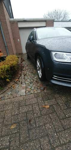

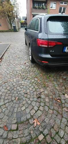

Habe Heute meine A5 8T Audi-Winterräder 8 x 18 et 31 Teilenummer 8T0 601 025 A mit Reifen 245/40 R 18 97 V Dunlop Winter Sport 5 verkauft und dem Käufer direkt auf seinen A4 Avant B9 montiert. Hat alles super gepasst. Kommen nirgendwo an. Eine Radabdeckung muss auch nicht montiert werden. Leider habe ich keine Fotos gemacht. Eventuell bekomme ich noch welche von Käufer.
Eintragen lassen muss er sie aber trotzdem, so von Rechts wegen. Auch wenn die Räder passen, haben sie keine Freigabe für den A4.
Aber das wurde ja schon geschrieben hier...
mfg, Schahn
Das ist schon klar. Eine Traglastbescheinigung seitens Audi hat er auch mitbekommen.
