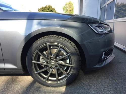

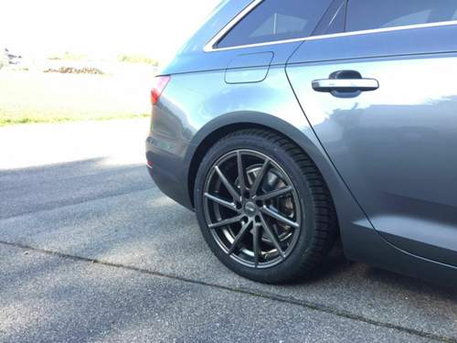

Ich habe mir jetzt die Brock Felge B37 dark sparkle 8*18 ET 40 und den Dunlop Wintersport 5 in 245/40 R18 montieren lassen. Habe die gleiche Felgengröße auch als Sommerreifen mit Spurplatten 15 mm hinten.
Brutto 1390,--
Img-3586
Img-3585

Hat meiner einer das richtig verstanden: 15 mm Spurplatten nur im Sommer und nur hinten? Hieße ja, als würden Felgen mit ET 25 funzen und meiner ein dann 10er-Platten bei ET 35 einsetzen könnte.
Wenn ja, warum nur im Sommer? Und andernfalls warum nur hinten bzw. wie viel vorne?
Ich habe jetzt bei den Sommer- und Winterreifen die gleichen Felgenabmessungen 8x18 ET 40 und kann daher die Spurplatten durchgehend fahren.
Ich habe nur hinten Platten, da ich nur Verbreiterungen ohne Karosseriearbeiten wollte, da war hinten bei 15 mm Schluss, vorne wären max. 5 mm möglich gewesen, was kaum auffällt und wovon mir der Freundliche auch wegen schlechter Zentrierung der Platten bei der dieser Stärke abgeraten hat.
Ok, danke für die Info. Das bedeutet also, dass bei der Rad-Reifenkombi bei ET 35 Ende Gelände wäre. Sollte beim allroada dann ja mindestens genauso sein und deckt sich mich mit der eigenen Kombo von 18" 245/40 ET 35 für Winterbesohlung.
Kannste vllt auch imaginieren, wie viel ET-Minderung die Beplankung des Allroadas darüber hinaus noch bewirken tut?
