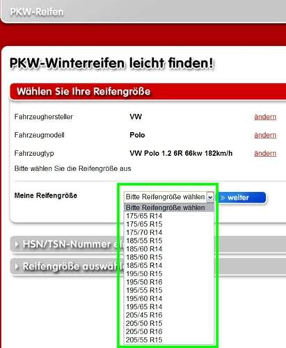

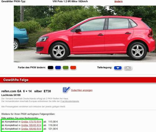

Also lt. reifen.com gehen die, die in den 3 Bildern gezeigt werden von der Gr. her, mal Kompletträder, mal nur Reifen im jeweils grün umrandetem Kästchen:
Zugelassene-reifengroesse-3-polo-85-ps-benzin
Zugelassene-reifengroesse-2-polo-85-ps-benzin
Zugelassene-reifengroesse-1-polo-85-ps-benzin

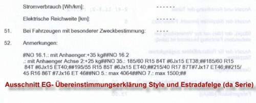

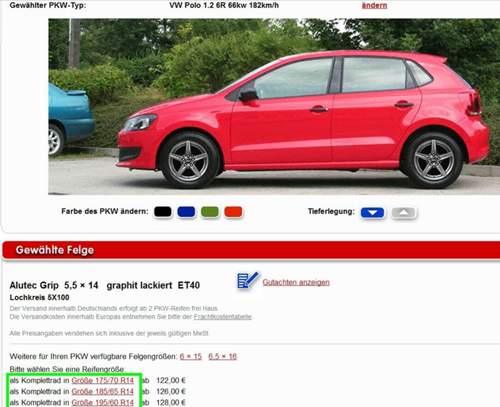

Moin,
hoffe jemand kann mir weiterhelfen, hole am 10.02 mein Polo Style ab mit 195/55 R15 Reifen auf Estrada Felgen ab.
wenn ich mir das Bild angucke haben die Felgen bei ner Bereifung mit 195/55 eine ET von 40.
Will mir jetzt Winterreifen 185/60 R15 holen laut bild darf oder muss es eine ET von 38 haben.
Meine Frage darf ich die 185/60 R15 auf die Estrada aufziehen oder passt das überhaupt oder muss ich mir 195/55 R15 Winterreifen kaufen? Die dar ich aber laut Bild nicht als Winterreifen fahren! Sehe ich das richtig?

Du darst alle als Sommerreifen ab Werk zugelassenen Reifengrößen auch als Winterreifen fahren
Die 185er sind auf den Felgen auch zugelassen
Auf dem 1,2 TSI dürfen auch die 175er gefahren werden

Wieso denn nicht? In der EG-Übereinstimmungserklärung ist er doch unter Pkt. 52 aufgeführt. Ich fahre den auch, nur auf anderer Felge.
Eg-uebereinstimmungs-ausschnitt-reifengroessen
Meine EG ist noch Unterwegs zu mir aber dank dir fürs Hochladen.
Ich dachte nur das die ET eine rolle spielt für die reifen Größe, aber anscheint ja nicht wenn ich die 185 auf 38 und 40 fahren darf.
