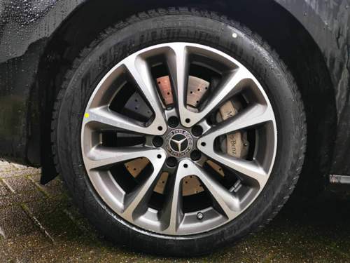

Seit Donnerstag Original Mercedes Winterreifen mit Felge...
F4241669-abe4-44c3-ab92-534b5967135b
@Dude7709
Da die Achslast beim Kombi hinten 1600kg ist, ist diese Felge mit einer zulässigen Radlast von 750kg definitiv nicht erlaubt.
@Denis9999, danke für den Hinweis, allerdings fahre ich hinten eine 8×18" und nicht 9x18". Werde ich morgen mal checken, ob da ggfs ne Einzelabnahme vorliegt.
