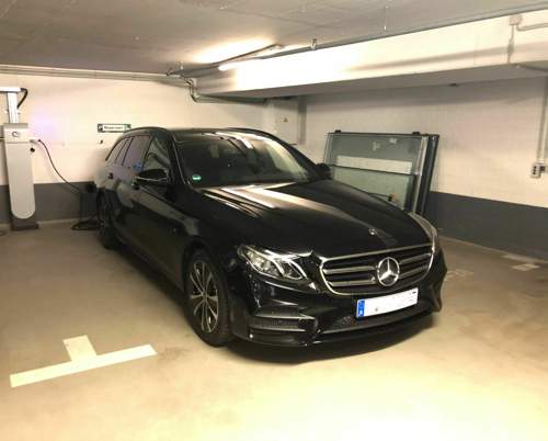

Servus, ich habe meinen letzten Woche ab Werk mit den Winterfelgen auf dem untenstehenden Foto ab Werk bekommen; finde die Felgen persönlich nicht besonders schön ... Zusätzlich habe ich einen "Gutschein" für die Sommerreifen dazu bekommen, kann ich mir Mrz dann bei MB abholen.
Bild #209706347
Finde die live nicht soooo schlimm wir gedacht, allerdings auf einem nicht AMG passender.
@Cellular schrieb am 5. Dezember 2019 um 13:48:24 Uhr:
Ich finde die ziemlich langweilig und hätte gerne schnell Alternativen
