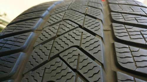

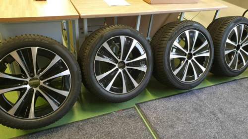

Soo, Velgen aus NL sind heute angekommen. Die sehen aus wie neu, auch das Profil (Foto zeigt HA) ist nicht zu beanstanden. Einzig die Nabenabdeckungen fehlen, aber kein Problem bei identischen Sommer- und Winterfelgen ;)
Ich würde da jederzeit wieder kaufen, besser geht es nicht.
mbgtc scheint eine Tocherfirma von Daimler zu sein, zumindest lt. Impressum. Umso bedauerlicher, dass der Recyclinggedanke, den mbgtc ja hochhalten möchte, so wenig publiziert wird. :/
Alle ohne Kratzer
Profil HA
Beim Angebot stand dran ob die Nabenabdeckungen dabei sind oder nicht ;-)
"nabendeckel inkl.: nein"
Ja doch ;)
Mit den Deckeln wäre es aber etwas teurer gewesen, obwohl man die nicht doppelt braucht.
