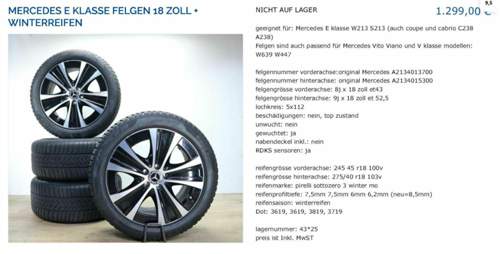

Wir haben Winterräder für unseren E300de in Holland bei www.velgengroothandel.nl bestellt. Der Preis für den kompletten Satz MB 5-Speichen-Design Felgen auf Pirelli W SottoZero 3 MO 245/275 (alle 7-7.5mm Profil, DOT 2019) lag bei 1035€ inkl. Sensoren & Versand.
Letzten Freitag bestellt, Dienstag wurden die Räder schon geliefert, heute montiert. Reifen und Felgen sehen aus wie neu, keinerlei Kratzer ohne Gebrauchsspuren.
Danke für den Tip, habe heute auch dort bestellt für 1299 + 35€ Versand.
Reifen mit DOT 3419 können m.E. nur Rückläufer von Leasingfahrzeugen sein, die im Winter 19/20 gefahren wurden.
Zahlung ist auch per PayPal möglich, was mir nochmal etwas mehr Sicherheit gibt.
Keine 10 Minuten nach dem Kauf waren "meine" Felgen bereits aus dem Shop genommen.
Bin gespannt auf die Lieferung und werde berichten.

Bist du sicher dass sie passen? Was man dort angeboten bekommt sind 245er rundum und der Traglast für den Hinterachse in der 245er Ausführung ist nicht ausreichend, daher wird 275er hinten mit 103 Traglastindex vorgeschrieben. Für 1599 gibt es die richtige mit 245er vorne, 275er hinten.....
Also ich kenne es auch so, dass es beim E300de die 245er vorne und 275er hinten sein müssen. Unsere, die ich ja auch dort in Holland bestellt habe, haben ja wie oben bereits geschrieben exakt die Größen, aber die bieten ja so einige Größen an und vielleicht sind die 245/275 einfach nur schon alle weg.

Die hatte ich nicht gesehen aber bei 6mm hinten hat man nur 2mm Nutzung bis die Winterreifen grenzwertig sind..... Ich würde dann 4 x Felgen von MBGTC kaufen und dann 4 x neue Reifen, für mein Hankooks habe ich 420€ bezahlt, habe sie auf dem originale Felgen montiert; im Frühjahr werde ich dann Felgen von MBGTC bestellen, wird mir auch ungefähr 1300€ kosten.....
Ich kann halt nur für mich sprechen, der Preis von 999€ (+35 Versand) für fast neue Räder (mit Sensoren) und neuwertigen Felgen war für mich ein unschlagbarer Preis. Da komme ich auch jetzt woanders nicht hin.

Denke schon, zumindest hatte ich genau das abgeprüft vor dem Bestellklick. Ich finde es logisch dass die nun einsetzenden Käufe sich von unten nach oben durch den Shop arbeiten.
