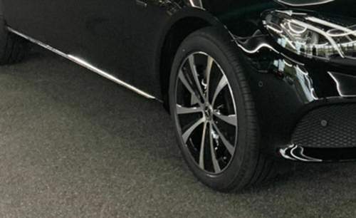

so, hab meine jetzt endlich auch drauf. Und ich bin sehr zufrieden. Die sehen ja mal 10mal besser aus als die originalen und kosten nicht mal die hälfte. Breiter sind sie durch die geringere ET auch noch. Sieht super aus.
Und alles mit ABE
Besser aussehen ist Geschmacksache..
Da gefallen mir die einfachen Original MB besser; der Preis ist
natürlich auch ein Argument.
Ja die Original AMG Felge z.b. ist deutlich schöner als die Diewe aber für den Preis ist sie die Diewe schon eine gute Alternative
Ihr seit im Ernst der Meinung das die schöner aussieht?
Die AMG ist natürlich besser, aber mit über 600,- das Stück nicht zu rechtfertigen

Ja, mir gefällt die besser, gerade bei einem schwarzen oder weißen Fahrzeug.
