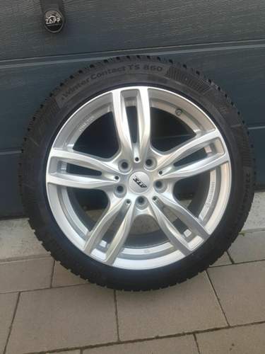

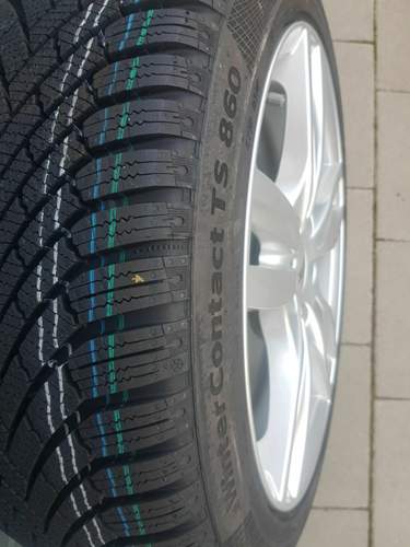

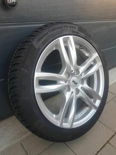

Der 118i M Sport lässt noch auf sich warten, aber zumindest die Winterräder habe ich schon.
Die 7.5Jx17 Zoll ATS Evolution Felge konnte ich vorher nicht live sehen, erfüllt aber im Nachhinein genau meine Anforderungen, da ich eine Felge wollte, bei der die Speichen nicht nach außen überstehen.
Der Conti WinterContact TS 860 225/45 R17 hat ordentlich Gummi drauf.

Die Felge gibt es doch auch mit ET52. Lt. Gutachten ist die ET54 für 800kg Radlast und die ET52 für 700kg Radlast. Frage ist, ob die ET52 Felge etwas leichter ist? Beide sind für 225/45 17 Zoll Eintragungsfrei.
@trickystunt schrieb am 24. September 2020 um 11:56:50 Uhr:
Falls die Frage die ATS Evolution betrifft, gibt es für die ET52 eine eintragungsfreie ABE, allerdings keine ECE. Mir war die ECE wichtig, weshalb die Wahl auf ET54 fiel.
Zu Gewichtsunterschieden kann ich nichts sagen.
Die Gewichtsthematik hat mich jetzt selbst interessiert und habe mich mal im Netz auf die Suche gemacht. Bei onlineraeder findet man für die meisten Felgen Gewichtsangaben.
Also die ATS Evolution 7.5Jx17 ET52 hat 9,6kg und die gleiche Felge mit ET54 hat 9,7kg.
Da sich die 100g vermutlich mehr auf das Zentrum konzentrieren, sollte das vom Massenträgheitsmoment nicht so sehr ins Gewicht fallen.
Wenn man mal quer mit anderen gängigen 7.5Jx17 Felgen vergleicht, die für den 1er F40 freigegeben sind, dann gehören die ATS definitiv zu den leichteren. (z.B. Dezent TZ 7.5Jx17 ET54 hat 10,42kg)
Interessant wäre insofern gewesen, was die Original-BMW-Felgen für ein Gewicht haben, hierzu konnte ich allerdings nichts finden. Leebmann gibt scheinbar alle Felgen mit 11kg an.
