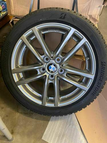

hat schon jemand Winterreifen für den neuen F40 gefunden? Leebmann hat mir locker „voraussichtlich Ende Oktober“ zugerufen, ist leider etwas spät.
BMW selbst hat derzeit auch noch keine im Shop.

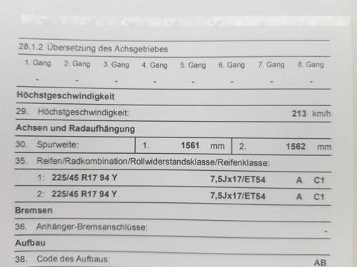

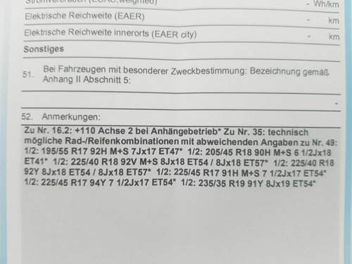

Heute habe ich endlich meine Zulassungsbescheinigung Teil II bekommen.
Für alle zukünftigen BMW 1er Besitzer, die sich im Voraus bereits Winterräder bestellen wollen, poste ich hier die für den 118i M Sport mit Standardfelgen 550 M in der EG-Übereinstimmungsbescheinigung eingetragenen Reifen/Radkombinationen.
Coc-rad1
Coc-rad2

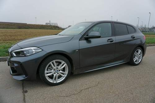

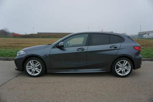

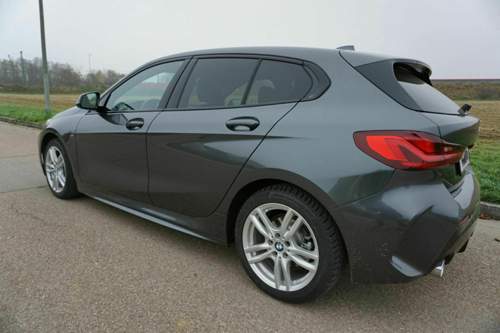

Hier noch ein paar weitere Bilder für die BMW 1er F40 Winterräder-Sammlung.
ATS Evolution 7.5Jx17 (ET54) in polarsilber mit 225/45R17
