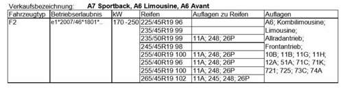

Die bei reifen.com anhängende ABE ist von TÜV Austria ausgestellt.
Benötige ich für Deutschland dann noch was anderes?
Im Felgenshop wird die Felge mit unterschiedlichen ET'n angeboten. Einmal mit ET45 und ABE und einmal mit ET 35 und Hinweis auf Gutachten (Auflagen beachten).
Könnt ihr mir weiterhelfen, mit geringerer Einpresstiefe steht das Rad doch etwas mehr nach außen, was ja durchaus bei den großen Radhäusern von (optischem) Vorteil sein könnte.
Ich werde wohl bei Abt meine Winterreifen kaufen
Ich bin kein Fachmann, daher unverbindlich bei wichtigen Themen wie Bremsen und Reifen.
Das GA ist vom TÜV aus Österreich, Hauptsache die Felgen haben die deutsche ABE vom KBA (hier 50560). reifen.com prüft immer zusätzlich vor Kauf; habe meine 20er und WR bei denen im Januar einzeln gekauft.
Je nach Reifenformat gibt es Auflagen zur Felge, denn die ET 35 steht 10mm weiter außen (möglicher Kotflügelkontakt beim Einschlagen).
Im deutschen GA ist immer "K..." schlecht, weil es aufbördeln der Kotflügel bedeutet.
Im Österreichischen GA versteckt sich das hier konkret hinter den Nr. 248 und 26P (=Auflagen am Ende des GA).
wenn Du z.B. 225/45/19 oder 235/45/19 montierst, passt die ET 35 ohne aufbördeln.
Bei 235/50/19 müsstest du aufbördeln.
245/45/19 passt ohne aufbördeln;
255/40/19, 255/45/19 und 265/45/19 bei ET 35 müssten aufgebördelt werden.
