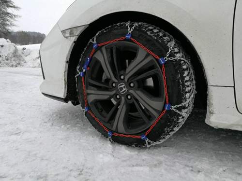

Das montieren von Schneeketten ist eine äußerst verzwickte Angelegenheit. Armbanduhr und Jackenärmel oder trainierte Unterarme sind da äußerst hinderlich. Abstand innen Kette - Federbein ein guter cm (bei 235 er Reifen).
Meines Wissens sind die 235er auf 17" auch nicht für Schneeketten freigegeben. 😁
https://deapps.honda.de/.../fk7_civic-5-tuerer.pdf
Ist es auch nicht, einzig erlaubte Größe für Schneeketten ist 215 55 R16 😉

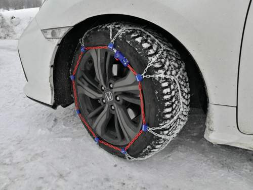

Bin heute ca. 5 km mit den Schneeketten gefahren. Im Radkasten ist ausreichend Platz. Nur an der Innenseite ist der Abstand zum Federbein sehr knapp. Eine Kette wurde beschädigt. Es dürfte ein Kunststoffteil der Kette nicht optimal am Reifen aufgelegen haben. Unbedingt bei Schneeketten schmälere Reifen, keine 235 er

Und wie fährt es sich damit?
Sorry für die doofe Frage, aber warum überhaupt der Versuch? Es ist nicht freigegeben und das hat seine Gründe, wie du nun auch praktisch erfahren hast...
Wenn was mit angelegten Ketten passiert bin ich mir sicher, dass das auch versicherungstechnisch Ärger gäbe..
Es fährt sich gut damit, nichts Auffälliges. Fuhr auch nicht schneller als ca. 25 km/h. Die Beschädigung an einer Kette fiel mir erst zu Hause auf als ich sie waschen wollte.
Ich weiß, es ist sicher alles andere als optimal, wurde aber leider beim Hondahändler bezüglich dem Gebrauch von Schneeketten nicht richtig beraten (obwohl ich die Kopie vom Handbuch S 710 vorsorglich mithatte). Ich würde aber die Kirche im Dorf lassen. Erfahrungsgemäß benutze ich die Schneeketten äußerst selten, am meisten eigentlich bei der Montageprobe und vielleicht ein mal im Schiurlaub.

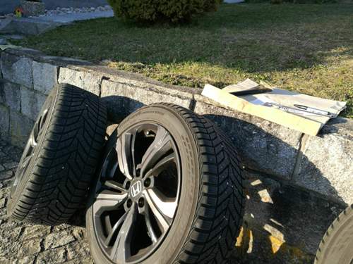

Mit den Yokohama BluEarth V905 Winterreifen bin ich sehr zufrieden. Fahren sich fast wie die Sommerreifen. Leichte Schwächen bei ungeräumen Straßen und Schneematsch, was aber mit der Breite (235 mm) zu tun haben dürfte. Der Hondahändler machte mir da meines Erachtens ein gutes Angebot. Bezahlte für die Reifen auf Originalfelgen 1270 Euro.

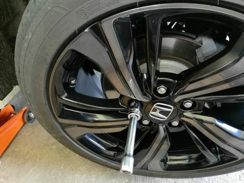

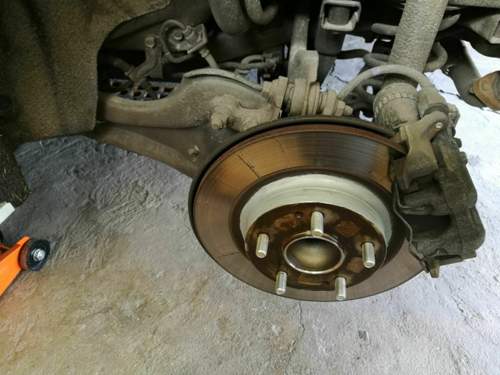

Heute wieder nach gut 8600 km auf den Yokohama BluEarth V905 Winterreifen auf die Sommerreifen gewechselt. Profiltiefe neu: 8,2 mm, heute vorne 6,8 mm und hinten 7,3 mm.
