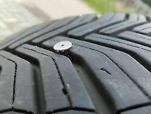

@Zapfwagen schrieb am 1. April 2020 um 16:41:00 Uhr:
hat von euch schon mal einen reiffen flicken lassen?
in meinem GJR habe ich mir satt einen nagen reingefahren, schön tief.
ziehe ich ihn raus, kommt mir die luft entgegen.
ehrlicherweise habe ich noch nie einen reiffen zur Reparatur
gegeben, sondern in mir neu gekauft.
aber meine Michelin sind ja fast neu.
UPDATE: ich zitiere mich mal selbst vom 01.04. diesen jahres:
ich habe mein reiffen vom vulkanisieren abgeholt. ich habe den pneu
in meinem dorf in einer kleinen freien werkstatt abgegeben.
ich habe (mit trinkgeld) schlappe 13 euro bezahlt. sieht super aus,
und darf nach aussage des freundlichen 100% wie vorher belastet werden.
war wie gesagt kein problem, da schön mittig in der lauffläche 🙂
Michelin Crossclimate
Vor 2 wochen zur Inspektion wurde auch bei mir ne schraube im linken hinterreifen entdeckt... Wurde geflickt, und gut ist. Steht mit 27 Euro auf der Rechnung. Aber billiger als 2 neue Reifen 😁
