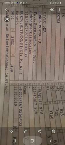

Schreib mal bitte welche Größe Du im Fahrzeugschein stehen hast? und ob Du auch Felgen dazu brauchst.
Siehe anhang. Ja , ich brauche 17 zoll felgen.

@born_hard schrieb am 18. August 2020 um 10:03:12 Uhr:
Gib mal rechts oben in den Bereich deine SChlüsselnummer ohne Leertaste ein - es geht:

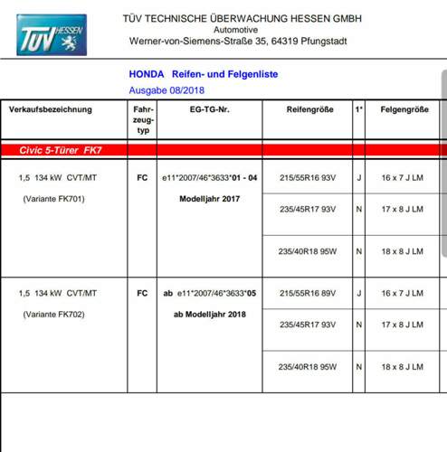

Ich dachte nur 215 oder 235 Breite ist freigegeben. Wieso reden wir von 205 oder manche hier im Thread von 225? Siehe Anhang
Screenshot-20200818-102720-cropped
Es kann durchaus sein, dass ein Drittanbieter aus dem Zubehör andere Größen homologieren liess. Dies muss ja nicht mit der Homologation von Honda überein stimmen

Da is weil du einen 235/45 R17 auf einer 7er Felge fahren willst.
Laut dem Gutachten hat Honda 235/45 R17 nur auf einer 8x17 freigegeben.
