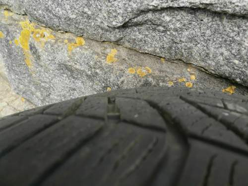

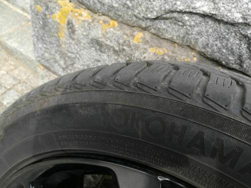

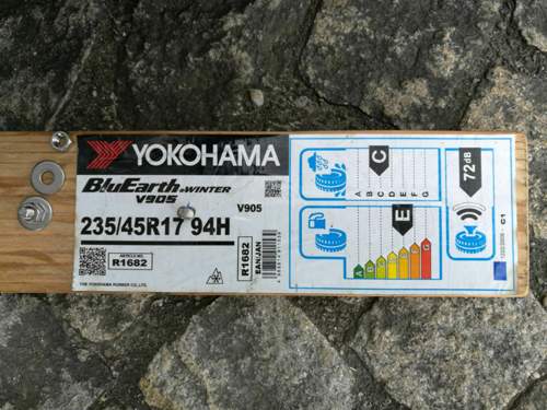

Heute mal das Profil der Winterreifen gemessen. Habe gleich am Nachmittag auf die Sommerreifen gewechselt. Die Winterreifen (235er) sind für den nächsten Winter (den dritten) noch zu verwenden...
Nach zwei Winter und 16013 km damit gefahren:
Profiltiefe: 6,3 mm - 6,5 mm,
Profiltiefe neu: 8,2 mm...
Die orig. Michelin Sommerreifen (235er) haben, nach 25203 km, noch: 3,6 mm - 3,8 mm...

dann kannste noch 2 winter fahren!

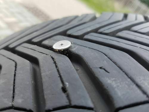

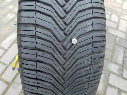

hat von euch schon mal einen reiffen flicken lassen?
in meinem GJR habe ich mir satt einen nagen reingefahren, schön tief.
ziehe ich ihn raus, kommt mir die luft entgegen.
ehrlicherweise habe ich noch nie einen reiffen zur Reparatur
gegeben, sondern in mir neu gekauft.
aber meine Michelin sind ja fast neu.

Wenn er glatt drin ist auf der Lauffläche, und das sieht bei dir so aus, kann man das flicken. Hatte ich mal bei einem Sommerreifen (ist aber schon 10 Jahre her). Der Nagel war so fest drin, dass der Reifen nur ca 0.1-0.2 Bar pro Quartal mehr verloren hat, als die anderen Reifen.
Wurde dann ein sogenannter „Pilz“ reingezogen - was immer das genau heißt. Also irgendwie Gummi rein und wohl erwärmt, mMn. Hat Bombe gehalten. Nie Probleme gehabt.
ja glatt drinnen, ich weiss auch nicht, wie lange schon. zumindest hat
die luftdruckkontrolle nie gemeckert.
das ist das gute, wenn man 8 reifen hat sommer/winter.
da kann man einen eben wegbringen.
denke, mit ca. 30 eus kommt man hin? ich habe ja bis
Oktober zeit 😉
Sieht aus wie eine Kreuzschlitzschraube mit abgefahrenem Linsenkopf (Blechschraube)...
Habe auch schon mal einen neuen Reifen in der Werkstatt reparieren lassen, war kein Problem...
Ich hatte mir in meinen 2 Wochen alten Winterreifen eine Holzschraube eingefahren. Mein Reifen wurde da mit einen Pilz geflickt. Funktioniert einwandfrei und blieb problemlos. Also du kannst deinen Reifen ruhig flicken lassen. Hat mein Hondahändler gemacht. Ist also keine Raketenwissenschaft. Hat mich glaube ich 32 Euro gekostet.

Preis kann ich dir gar nix mehr zu sagen. Viel zu lange her und wurde im Rahmen vom Radwechsel gemacht ... War damals auch ein neuer Conti-Reifen, deshalb wäre ein Reifenwechsel deutlich teurer gekommen. Frag mal beim Reifenfachmann des Vertrauens.
Kannste flicken lassen haben wir auch gemacht beim Touran vom Schwiegervater auf der Lauffläche kein Problem!
