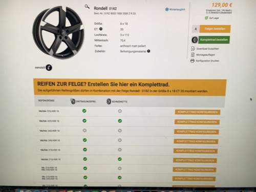

Geordert habe ich jetzt:
Felge: Rondel 01RZ in 8x18 mit ET 35
Im Konfigurator steht dass diese Felge nicht Wintergeeignet ist.
nachdem ich sie beim reifenhaendler bestellt habe, bin ich von der wintertauglichkeit ausgegangen... danke fuer den hinweis, ich frag nochmal nach.
hier wird sie auch als winterfest und schneeketten tauglich gefuehrt
