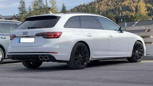

Servus ihr lieben! Habe mir mein weißen Audi im Sommer gekauft und die Winterreifen auf Audi Felgen sind mir zu klein (17 Zoll) ,was für Größen habt ihr drauf, also was empfiehlt ihr fürn Winter, hier in Salzburg?! Danke euch ??

Ja das sieht schon besser aus, die ich jetzt dazu bekommen habe, werde ich auf jedenfall auch ersetzen, gegen größere.

255/30 R20
Ja so will ich es auch haben, vielleicht nicht unbedingt fürn Winter, ist dies der gleiche wie meiner? LG

3l TDI mit 200kw - ansonsten halt mit ein paar Extras ;-)
