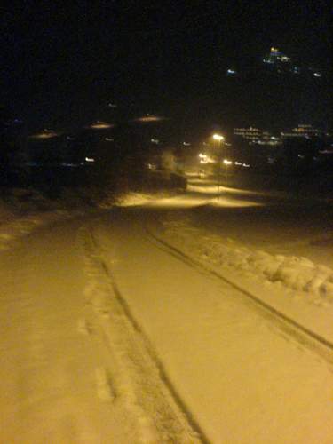

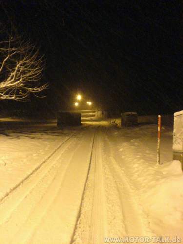

Hallole ...
... es gibt doch noch User vom Fach 🙂
Hab hier in meinem Wohnort auch zwei nette Steigungen mit +15 % , zum Testen einfach super bei Neuschnee ...
Da muß auch nicht jeder hoch ... Richtung Schützenhaus bei Nacht & Schnee 😉
Siehe Pic , von Weihnachten 2009
Zur Not gibt's ja noch den " R " - Gang 😁
... und den brauchte ich früher mit Papa's - Ford " Taunus " oft 😠
Hermy
