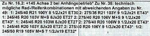

@V64Motion schrieb am 27. September 2021 um 18:16:21 Uhr:
@ramgeist: kann man 255er fahren ohne Eintrag auf dem 40i?
Nein, kann man nicht.
Nachdem ich jetzt die Fahrzeugunterlagen erhalten habe, muss ich die Aussage zurücknehmen. Es ist nur Mischbereifung für 20" und 21" erlaubt und für 19" 245/50 V+H, aber auch nur M+S.
Die Angaben der Reifenhändler sind eben auch nicht immer richtig.
Danke, dass ihr aufgepasst habt.
