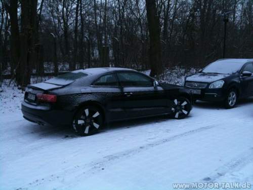

Die audis sind auf eine ganz bestimmte maximale umlaufgröße eingestellt, wie viel davon jetzt reifen oder felge ist, ist hier unerheblich. deswegen könntest du die gleichen formate nehmen wie bei den sommerreifen. dass es winterreifen mit 30er höhe nicht gibt ist klar... habe aber selber 19zoll 255/35 winterreifen auf meinem s5 und es gibt keine probleme🙂 bei der breite schwimmen die natürlich schneller oben auf, aber wo liegt heute noch schnee?!
Winterreifen 19' 255/35

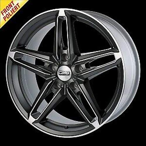

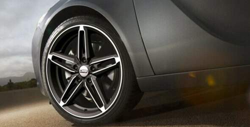

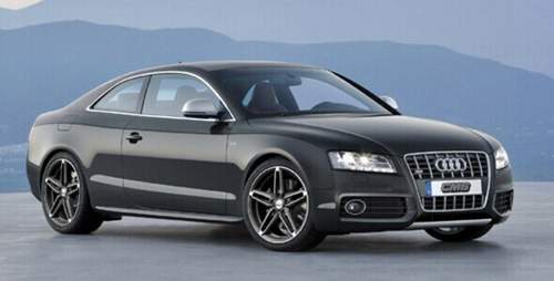

RSLiner, der sich gerade für 1300,- Ocken die anhängenden Felgen in 8J x 18 mit 245 /40er Cont Wintercontact TS 830 bestellt hat.
Cms-c14
Cms-c14-a5
Cms-c14-a5-detail
