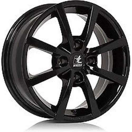

Und gibt es hier Leute die R16-Fremdfelgen im Winter fahren? Welche habt ihr da? Bei reifen.com finde ich nur RC Design RC30 und Oxxon Oberon 4 mit ABE/ECE. Alle anderen Felgen haben anscheind keine Zulassung.
It wheels Alisia R16

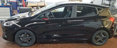

Habe gestern meinen neuen abgeholt:
Für 800,- € RC24 15" mit Conti TS860 inkl. Sensoren. Hat der Ford-Händler bei seinem Zulieferer bestellt.
Und wie erwarten keine Probleme mit RDKS: Reifendruck wird problemlos angezeigt.
Sollten andere (wie reifen.com) also auch hinbekommen...
