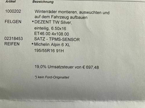

Bei meinem 2019er wurden seinerzeit Sensoren mit der Nummer 02318453 verbaut.

Feedback: Nach dem das Auto immer noch nicht die neuen Sensoren mochte, nutzte ich die Option vom Reifenfuzzie und ließ es anlernen mit dem Gerät. Jetzt werden die richtigen Drücke angezeigt. Mal abwarten ob das jetzt sitzt.
Mir graut es schon vorm nächsten Wechsel im nächsten Frühjahr.
Sobald die einmal angelernt sind, sollte sich das Auto die eigentlich merken. War bei meinem auch so. Auf Sommerrädern geliefert, die separat gekauften Winterräder mussten beim ersten Mal angelernt werden, war dafür beim FFH. Im nächsten Frühjahr beim Wechsel zurück auf Sommerräder wurden die ohne Probleme erkannt und zeigen die aktuellen Drücke an. Bin also zuversichtlich, dass das nächste Woche mit den Winterrädern wieder so klappt.
